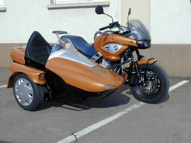

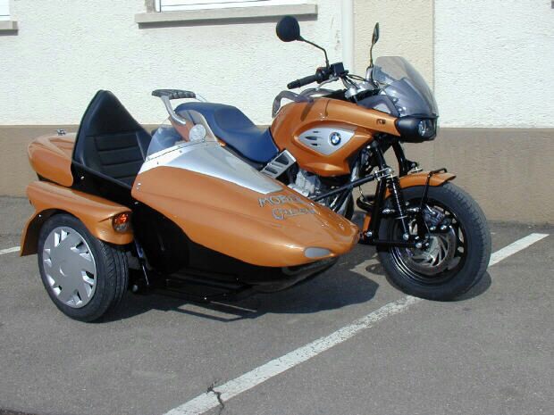

11 года 7 мес. назад - 11 года 7 мес. назад #10477
от Корс Станислав Сергеевич
11 года 7 мес. назад #10479
Гном ответил в теме Re: Вопрос по креплению коляски
коляску можно прилепить к любому мотоциклу вопрос в том куда на нём ты собираешься и для этого он
