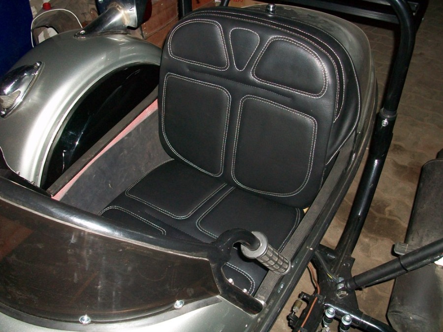

Всем привет. Я не стал искать что то другое. Разобрал старые, отпескоструил, покрасил, купил зажимов для крепления потолка От Жигулей. Отдал знакомым парням на замену верха. Сделали отлично. Добавил замок от авто двери. Всё работает. Спинка откладывается. За неё много чего ложу. Там же доп. АКБ. Под сиденьем сделал электро блок. Релюхи, преды, прикуриватель. На фото ещё нет боковин. Тоже сделали в тему рисунка. Когда установил аудио и динамики всё стало на место. Совал всякие сидухи и не одно мне не понравилось.
Спасибо сказали: Дмитрий

Олег, а можно подробнее рассказать про замок?

михаил пишет: Олег, а можно подробнее рассказать про замок?
Можно: замок защелка от иномарки. По памяти от мерса. Ответная часть в виде п-образной скобы.Прикручена к спинке. Сам замок стоит внутри кокона за спинкой. При закрывании скоба давит на защёлку замкаи всё фиксируется. Для снятия блокировки на замке есть лапка. На неё надавливает внешняя часть замка от Жигулей. Другого не придумалось. Но работает отлично.
