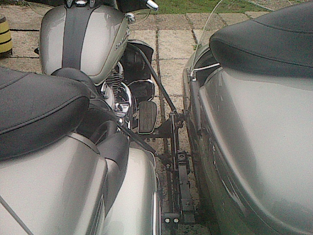

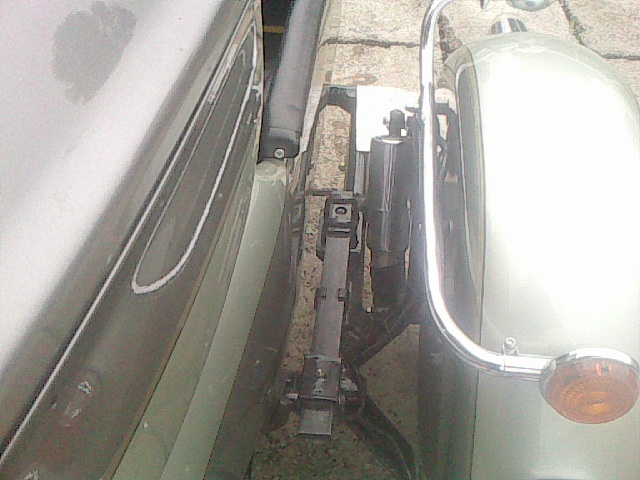

6 года 5 мес. назад #5974 от Эдич
Эдич ответил в теме Re: Коляска к Роялю!
Вот нашел несколько фоток процесса изготовления
а вот сегодня сфотал места креплений
Спасибо сказали: Snake

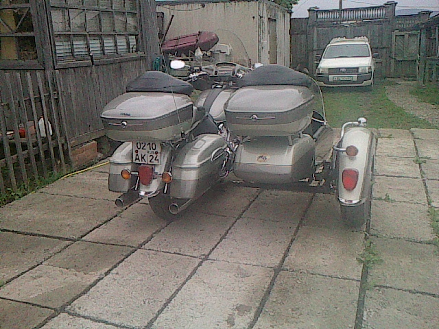

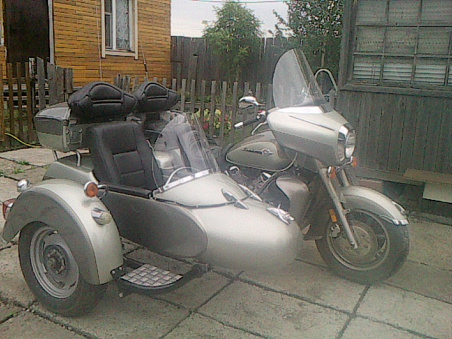

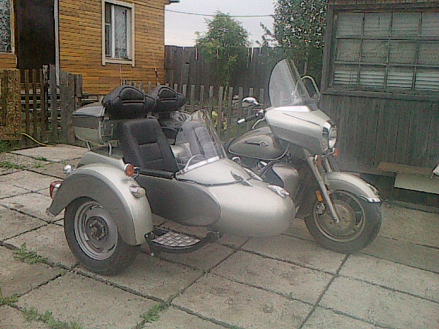

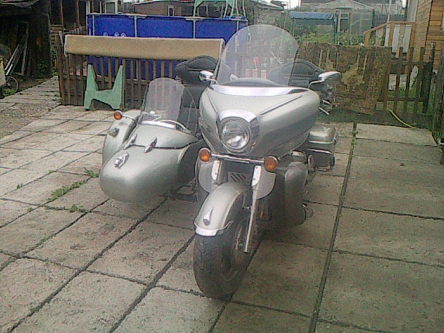

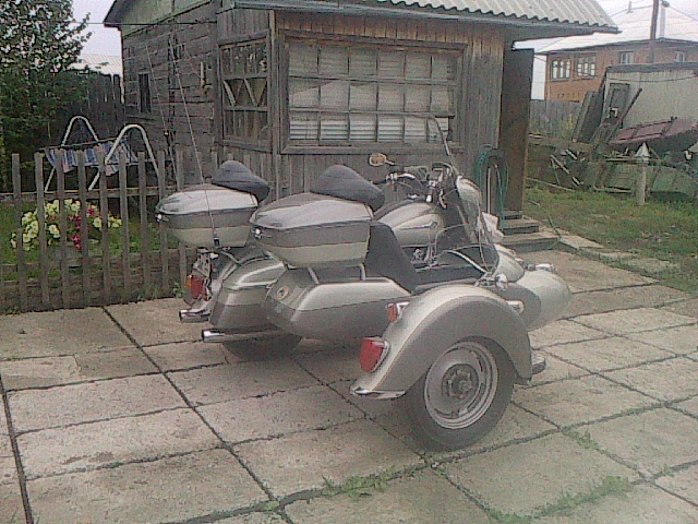

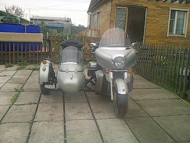

6 года 5 мес. назад - 6 года 5 мес. назад #5975 от Эдич
А вот общий вид sedecar , правда пока с небольшими недоделками...;) Ну уже очень хочется похвастать :lol:
Просю пардону за качество фоток :( Щелкал на телефон

6 года 5 мес. назад #5978 от Тёмыч
Тёмыч ответил в теме Re: Коляска к Роялю!
Эдич пишет: Ну уже очень хочется похвастать :lol:
да уж...
ЕСТЬ ЧЕМ ПОХВАСТАТЬ!!!!
СУПЕР!!!!!
ходовые испытание были?
тянет? колбасит?
и эта...
антураж какой... не соответствует))))))
нада на фоне чегонить такого....этакого....
ну или девчонок в купальниках нагнать и мыть заставить))))

6 года 5 мес. назад #5980 от Snake
Snake ответил в теме Re: Коляска к Роялю!
Не мог бы ты ещё заднее нижнее крепление сфоткать, думаю небольшая разница у нас между роялями:) Про ходовые тоже очень интересно:)
6 года 5 мес. назад #5981 от Тёмыч
классно сделаны поворотники на колясочно-рояльское крыло
в коляску с таким большим сидением крупный мужик помещаеца?
